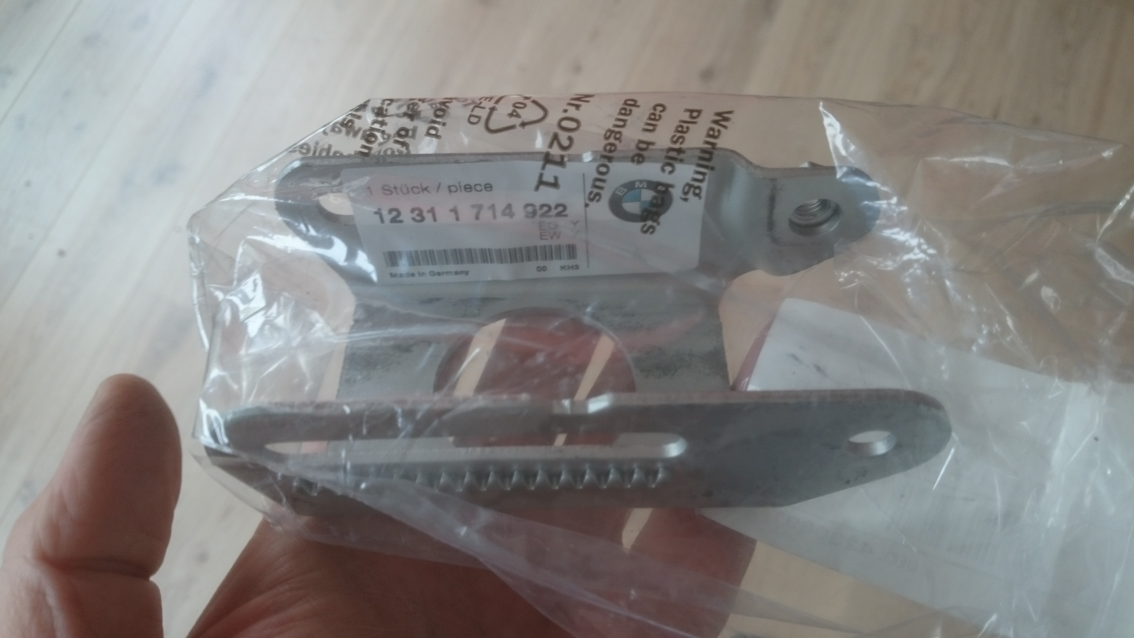

Ook ik ben er maar eens mee aan de slag gegaan. De beugel is wat aan de smalle kant.
Beetje uitbuigen en de bus in de dynamo afslijpen biedt waarschijnlijk soelaas.

Hij lijkt te klein maar hij zou voor een E34 moeten zijn met een M30 motor. :?
Blijkbaar is het niet de goede. Het zou onderdeelnummer 12311714922 moeten zijn. Maar weer terugsturen dan. :(

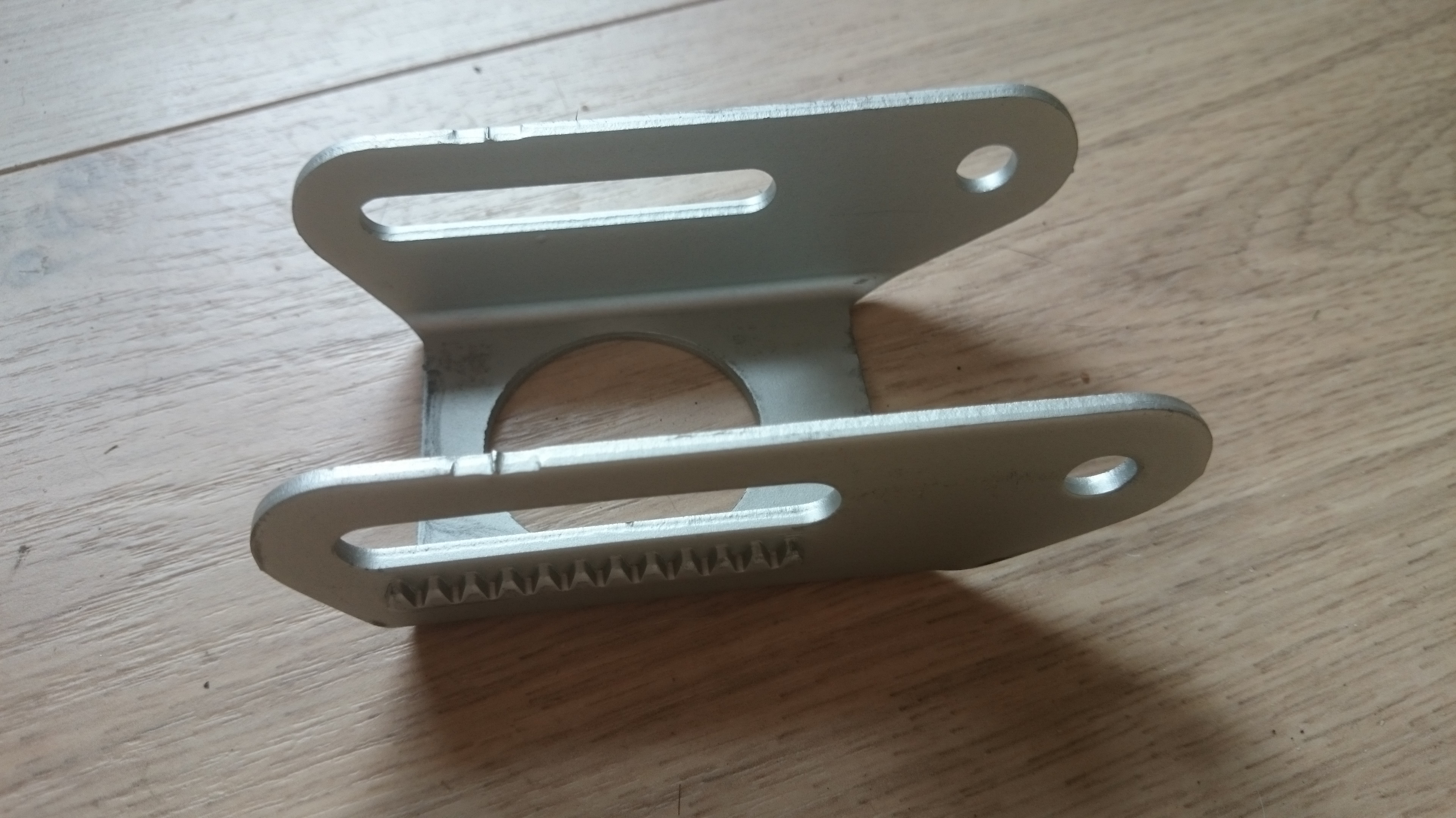

Deze zal beter passen. :D Ik zal hem binnenkort plaatsen. Die moer met schroefdraad snap ik alleen niet, want er zit al schroefdraad in de beugel waar hij op moet.
Re: Dynamo vervangen: tips en trucs ??
Berichtdi 09 mei 2017, 18:30
Daarmee span je de snaar en zet hem vast met de contra moer

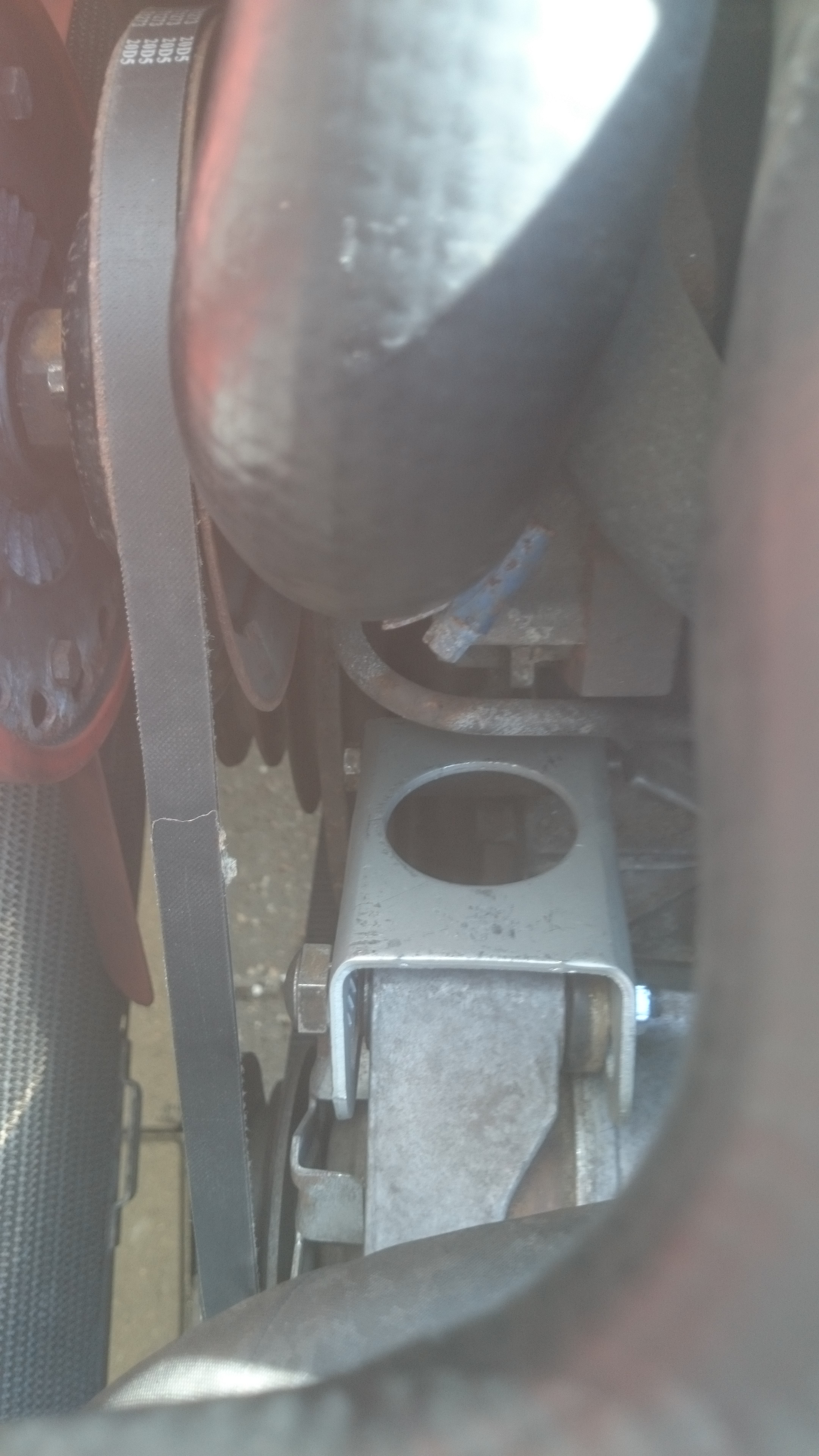

Hij zit er inmiddels op, maar die lasmoer heb ik er wel afgehaald. Er past namelijk ook geen contramoer bij. Daar is geen ruimte voor. Met een gewone moer kan ik hem stevig vastdraaien. Er zit namelijk draad in de bus waar hij aan moet. Met een enkelzijdige ophanging is dat natuurlijk verrekte handig, maar nu dus niet.
Het zit nu perfect met een nieuw riempie. Hij slingert niet meer. Perfect!

Hierbij nog even de foto. Ik heb zelf nog een spacer er tussen geplaatst omdat ik mijn dynamo al had aangepast, wat bij deze dus niet nodig is.
